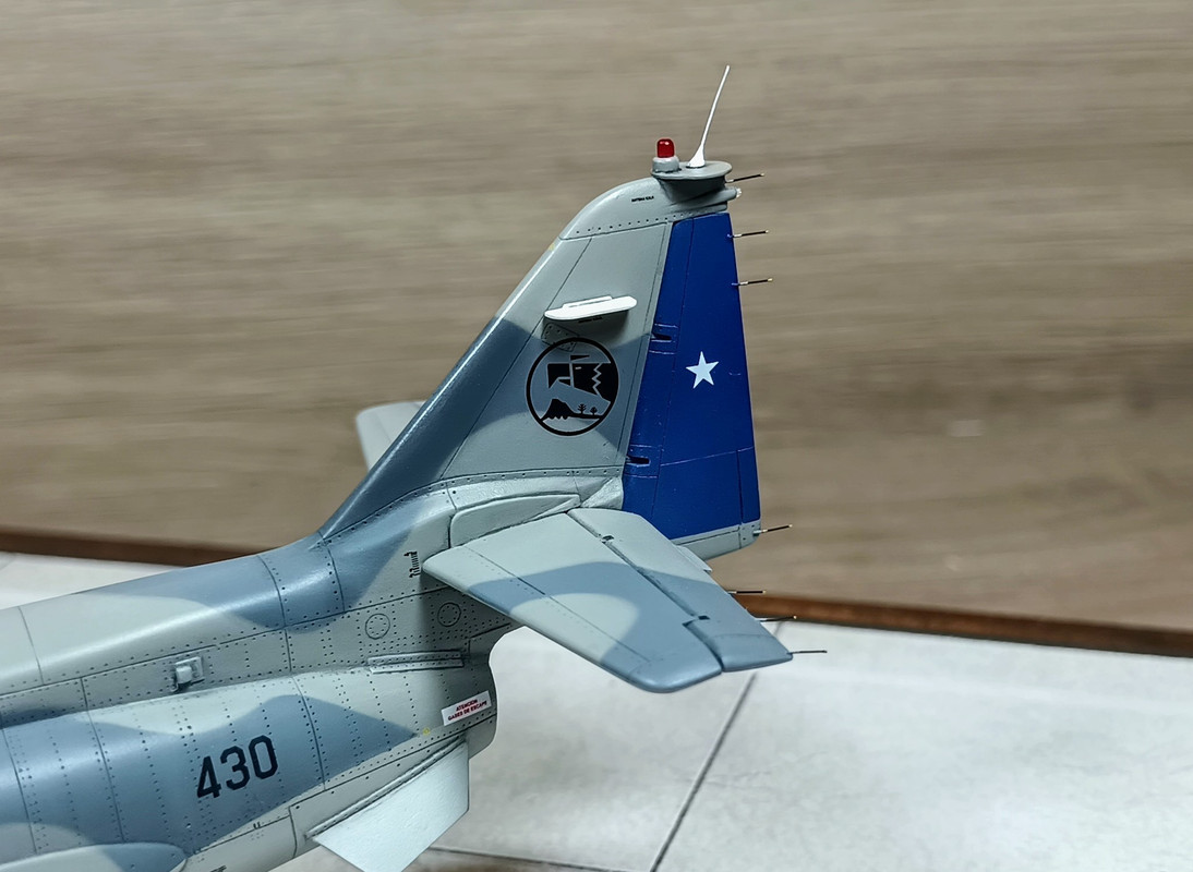

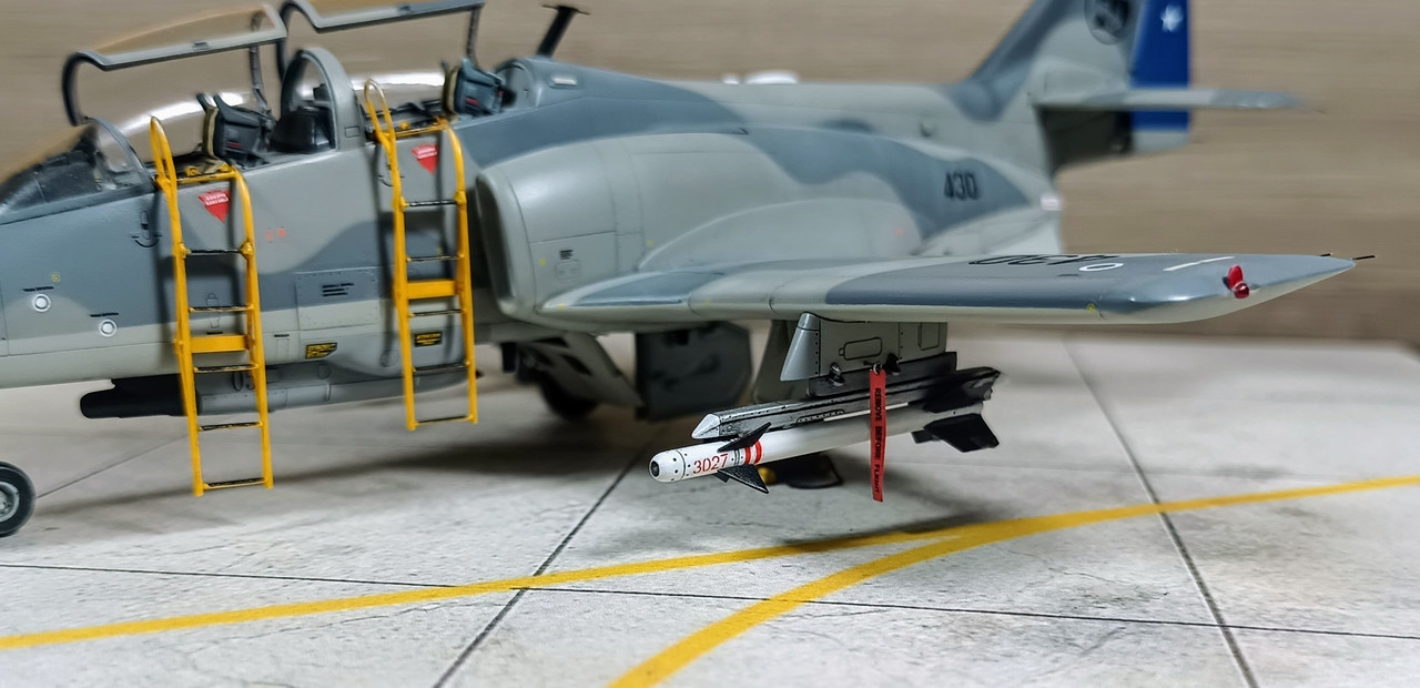

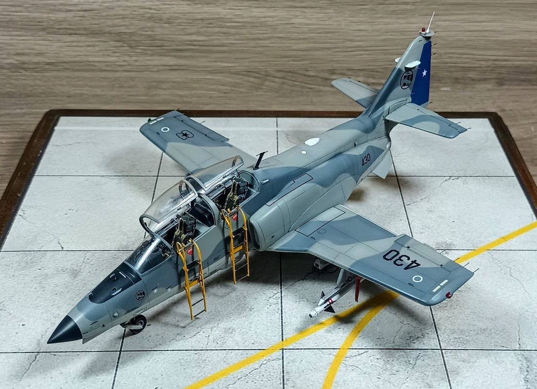

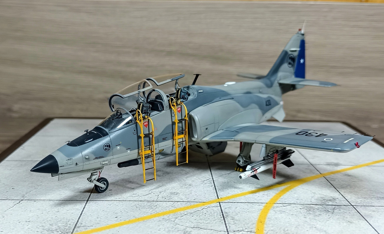

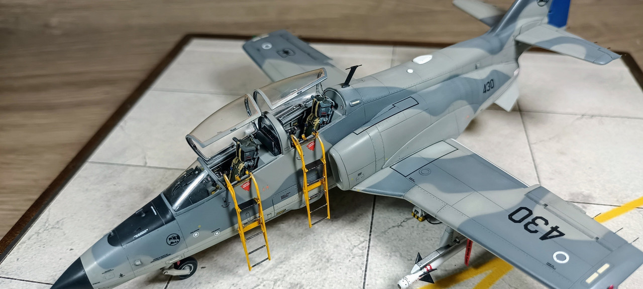

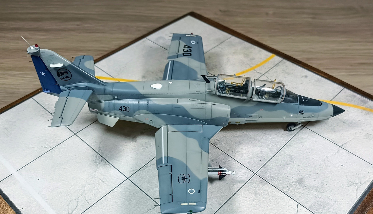

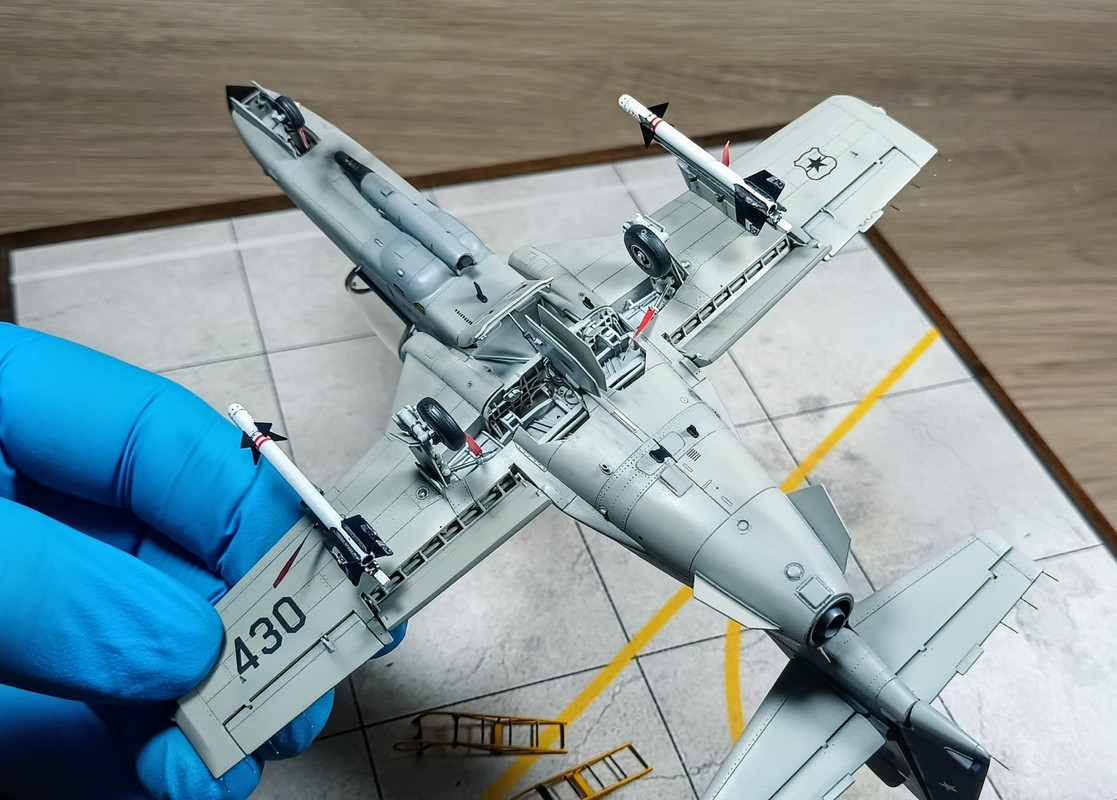

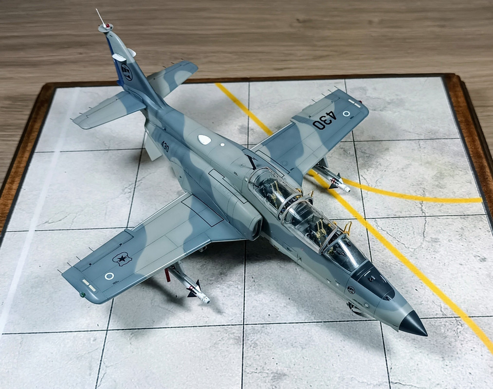

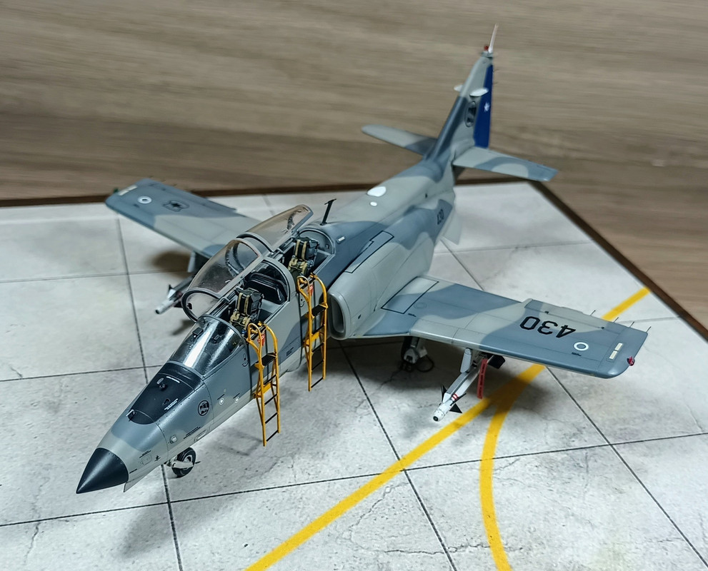

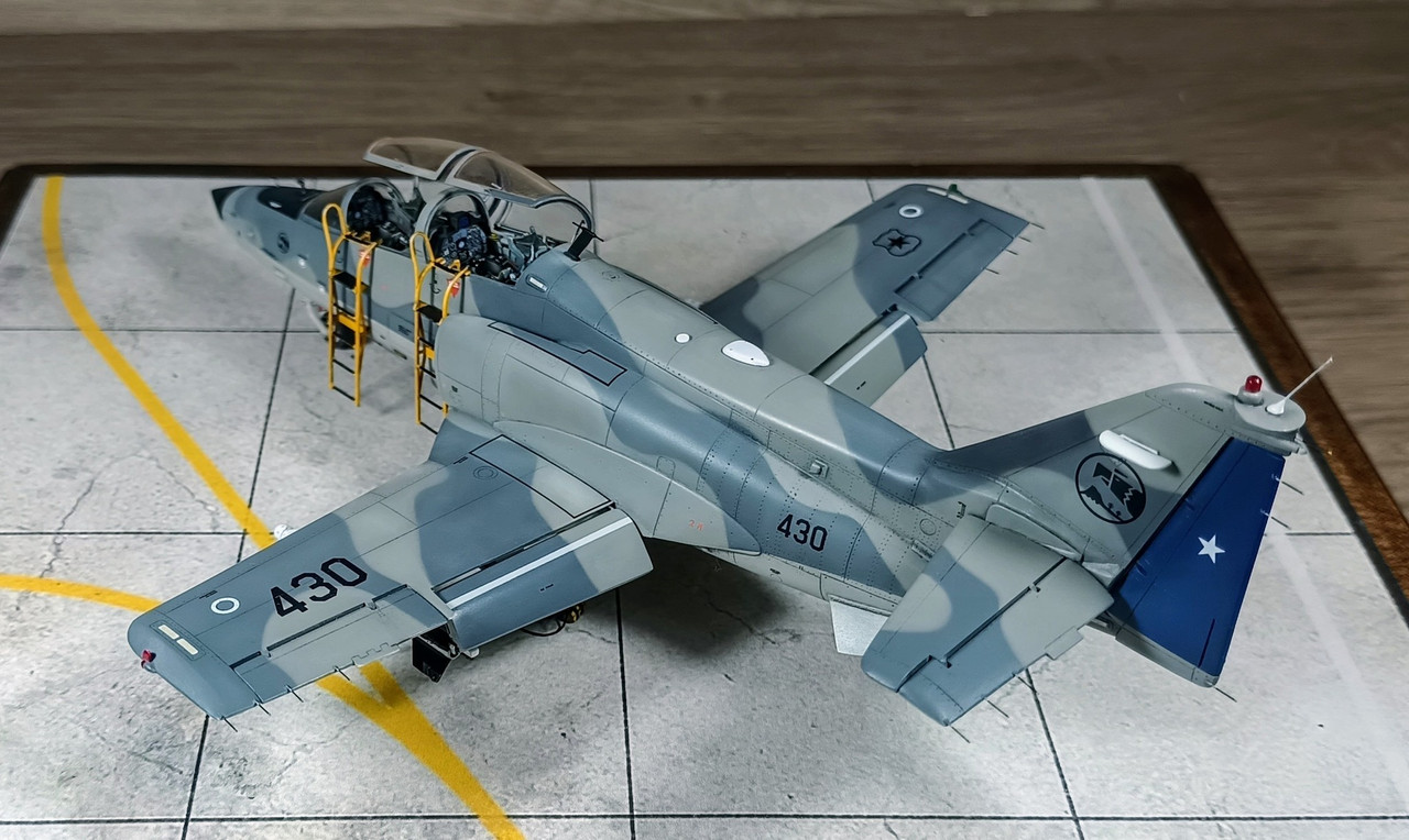

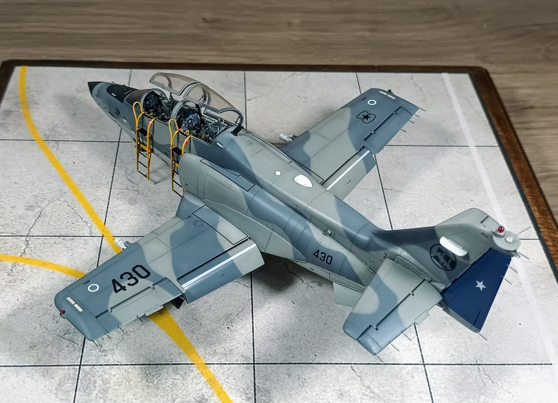

    Esta maqueta está realizada en resina de fabricación propia, fue un proyecto que demoró casi 10 años desde que comencé a hacer las primeras piezas.
    Decidí hacer mi propio kit, ya que le tengo un especial cariño a esta aeronave desde mi niñez, para esa fecha solo existía un kit comercial en resina de marca AVM. Para mi en ese tiempo era difícil de conseguir, y por otro lado, quería probarme a mi mismo si podía hacerme una maqueta “Scratch built” propia.
    por otro lado, hace unos años me contacté con Special Hobby y me comentaron que estaban trabajando para sacar un kit de plástico inyectado del C-101 en 1/72. pero a la fecha ha pasado demasiado tiempo y preferí terminar esta maqueta y si llega a salir el de plástico a futuro, feliz también.
    Esta pintado con acrílicos Tamiya mezclando distintos colores. las calcas son propias también, las mandé a fabricar a Cartograf para obtener los mejores resultados.
    Espero les guste, yo quede muy feliz con el resultado y espero armar otros esquemas a futuro.
    Mangelcic.

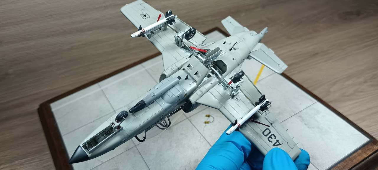

    • #17723
      Miguel Cid
      Les comparto algunas de las fotos del proceso de armado
      Usé plástico de helados para ir dando la forma.
      Cualquer duda me consultan.
      Saludos y gracias por Ver.
      Mangelcic.

    • #18289
      chuqui

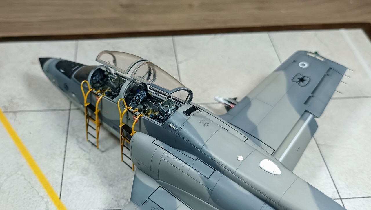

      nivel dios en modelismo estático mis felicitaciones. Y en cuanto a las dudas…como hace la cubierta de la carlinga? que material y después como la dobla?
    • #18366
      Tremendo trabajo, lleno de exquisitos detalles. Y como dijeron mas arriba, el mejor A-36 que recuerdo haber visto.
    • #18369
      Miguel Cid
      Muchas gracias por sus comentarios estimados amigos,
      Chuqui: para dar la forma, primero se hace una pieza maciza.
      Luego con esa pieza “master” se hace una copia en vacuforme.
      con ese Vacu. Se cortan las partes y se agregan algunos detalles
      para finalmente hacer moldes y sacar copias con resina trasparente.
      (la foto son de otras piezas, pero sirve para tener una idea del proceso)
      y al final es trabajar la pieza sacada del molde como cualquier pieza dde cualquier kit, detallar algo mas y pintar.
      Es un proceso largo, pero el resultado es muy bueno y me permite tener mas piezas para hacer otra maqueta a futuro.
