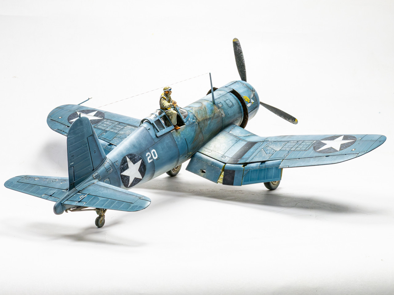

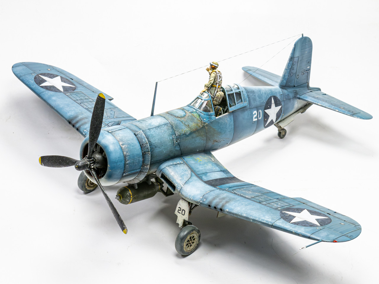

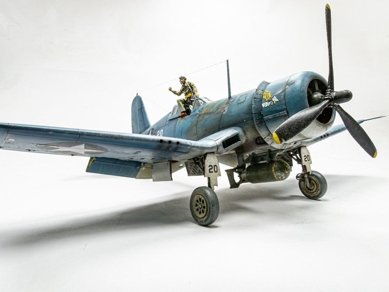

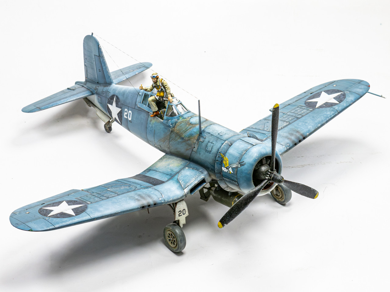

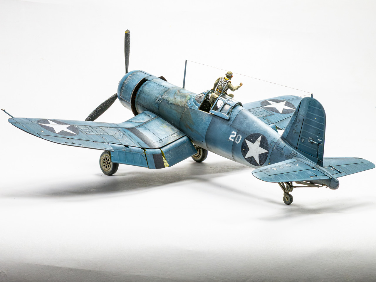

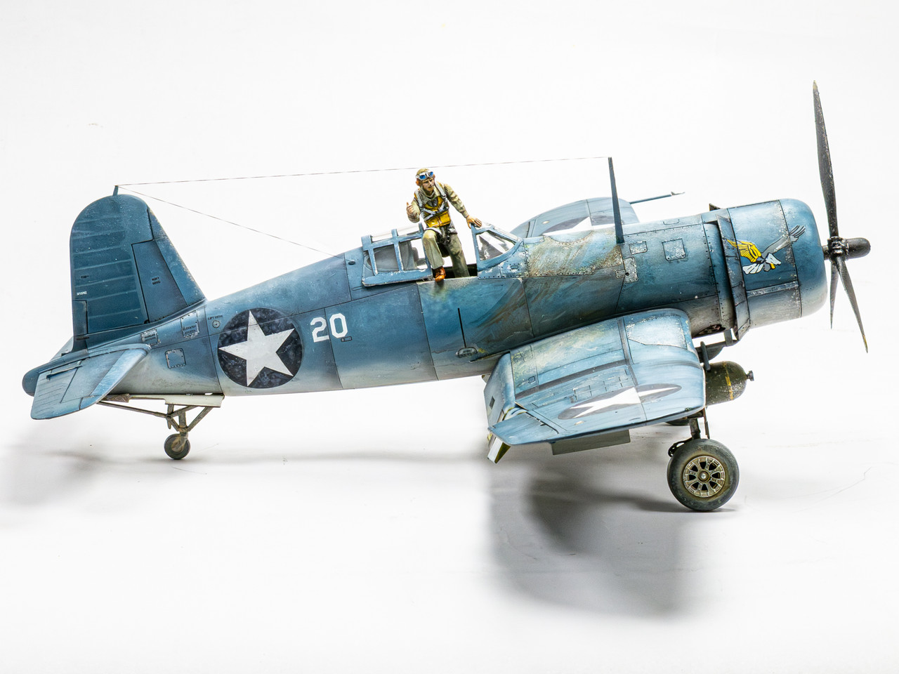

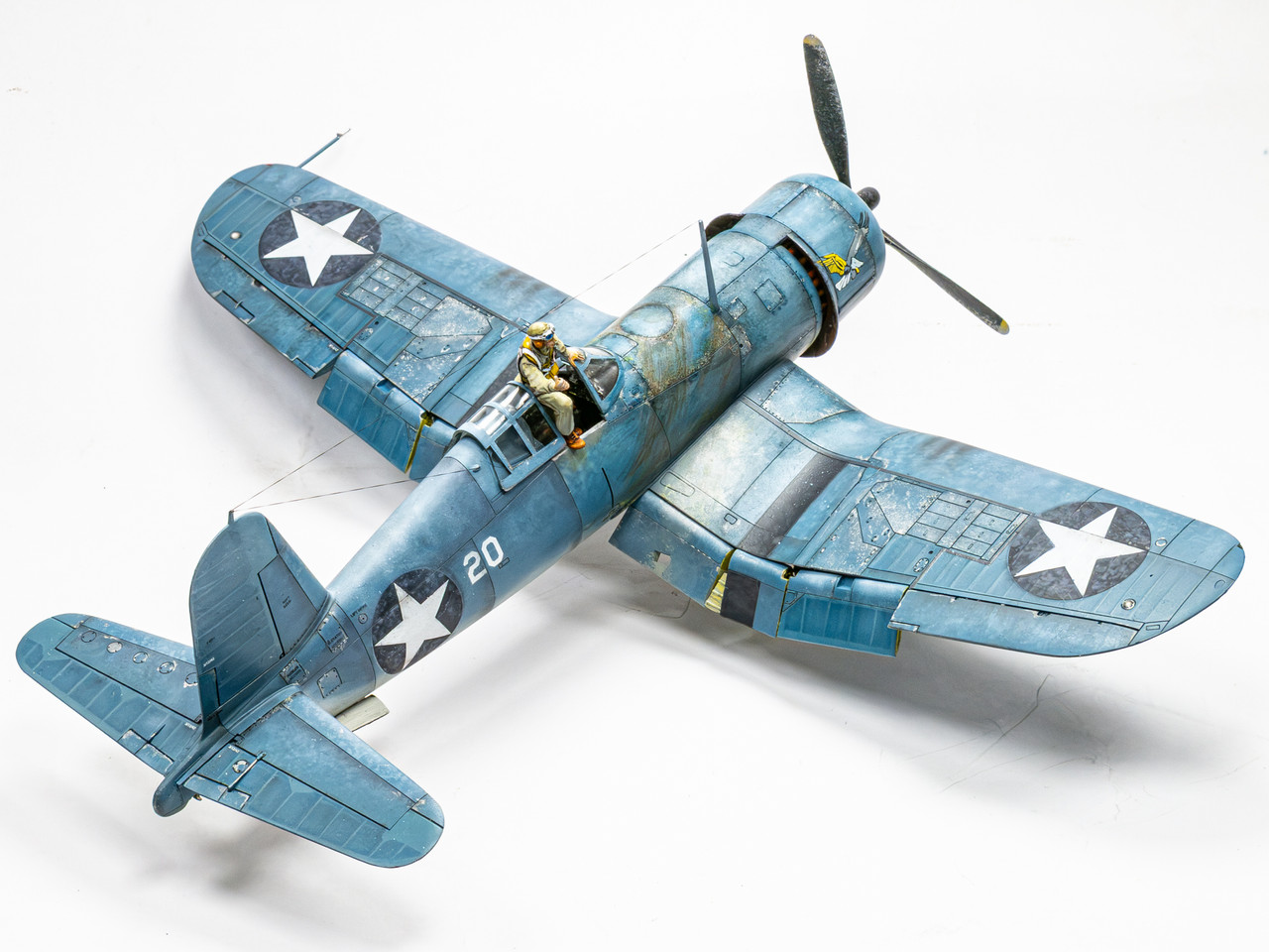

    La Maqueta

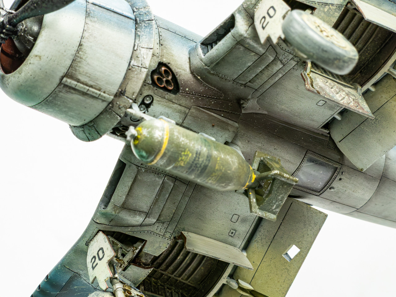

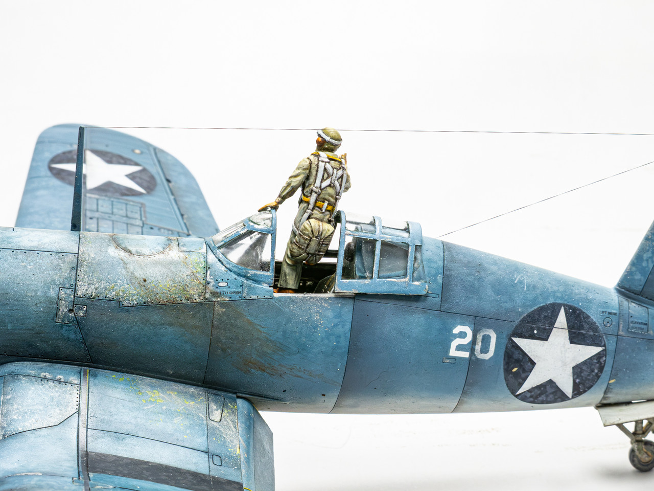

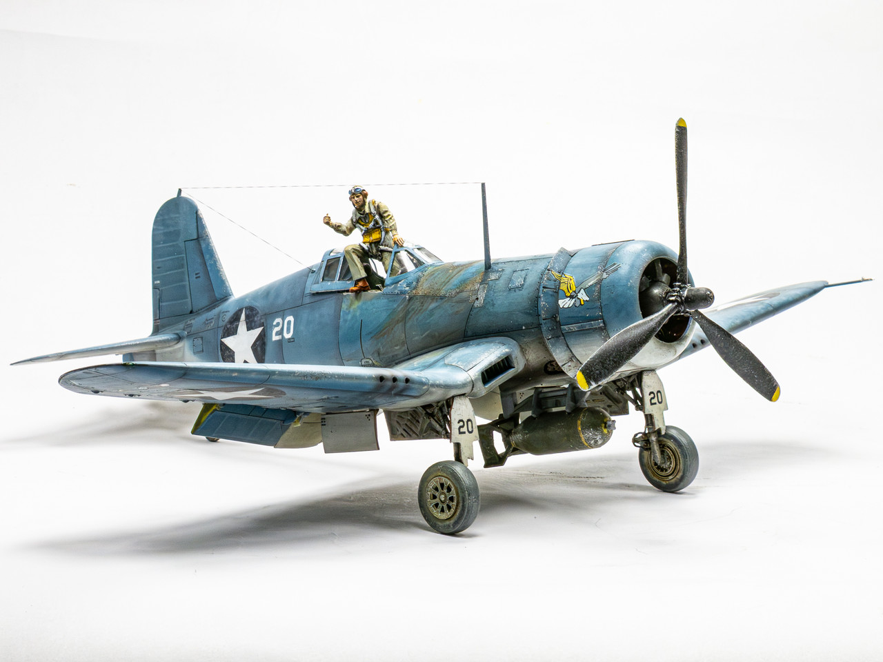

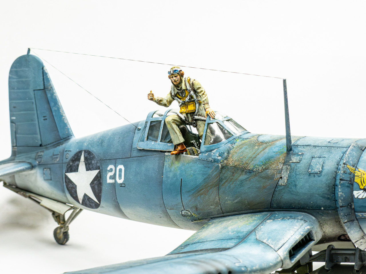

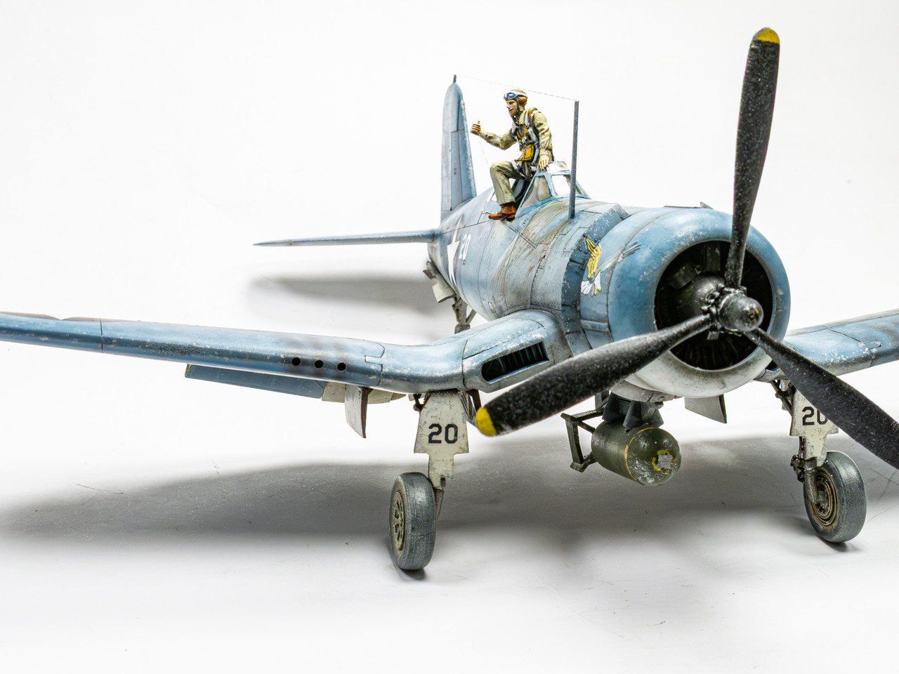

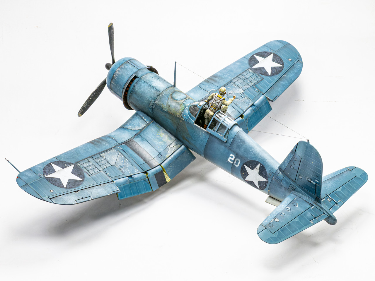

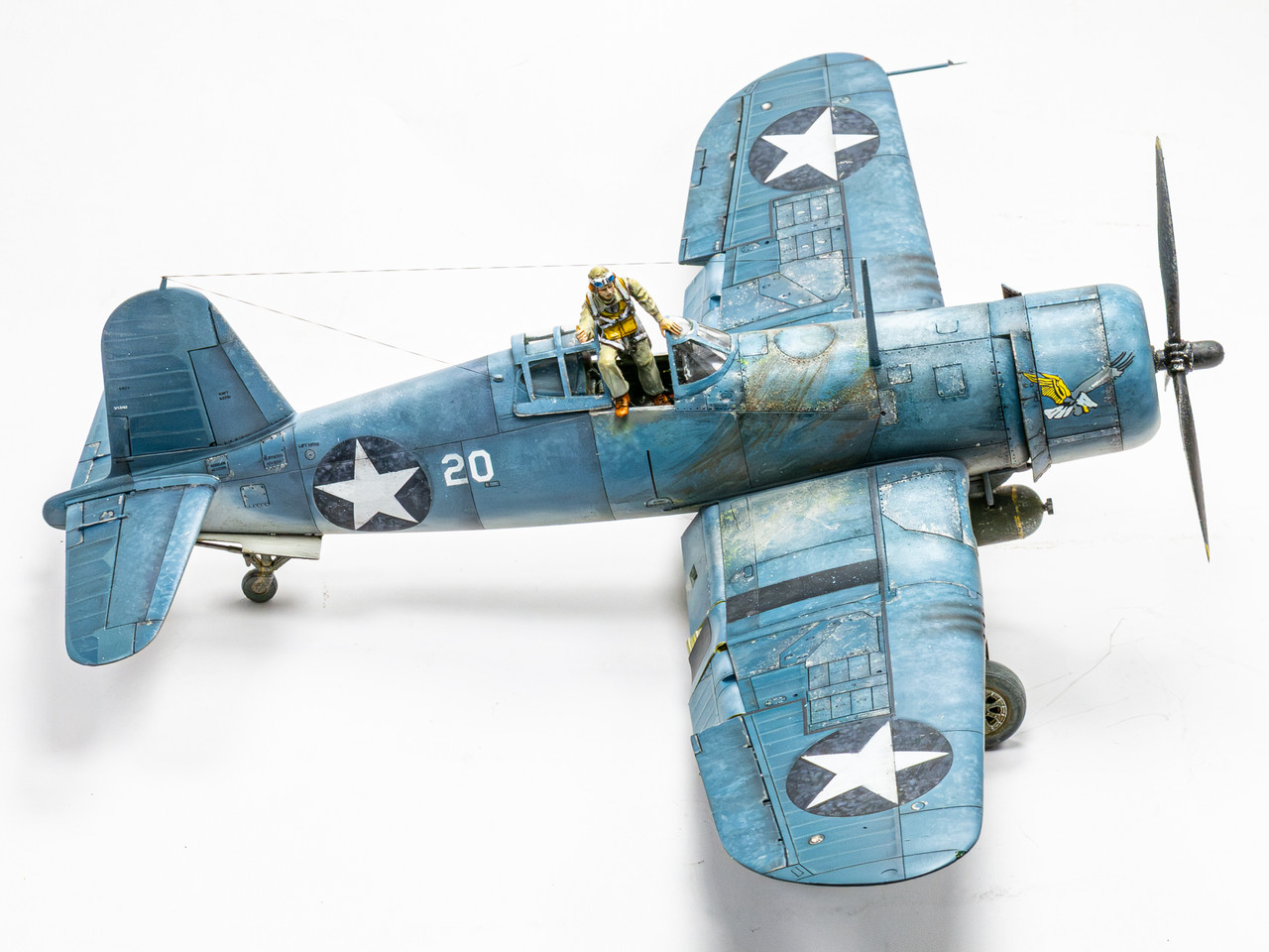

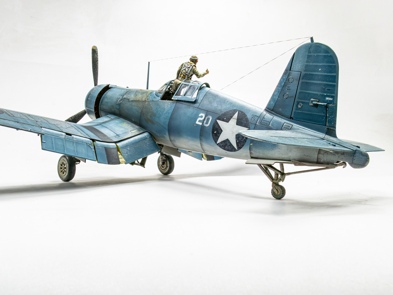

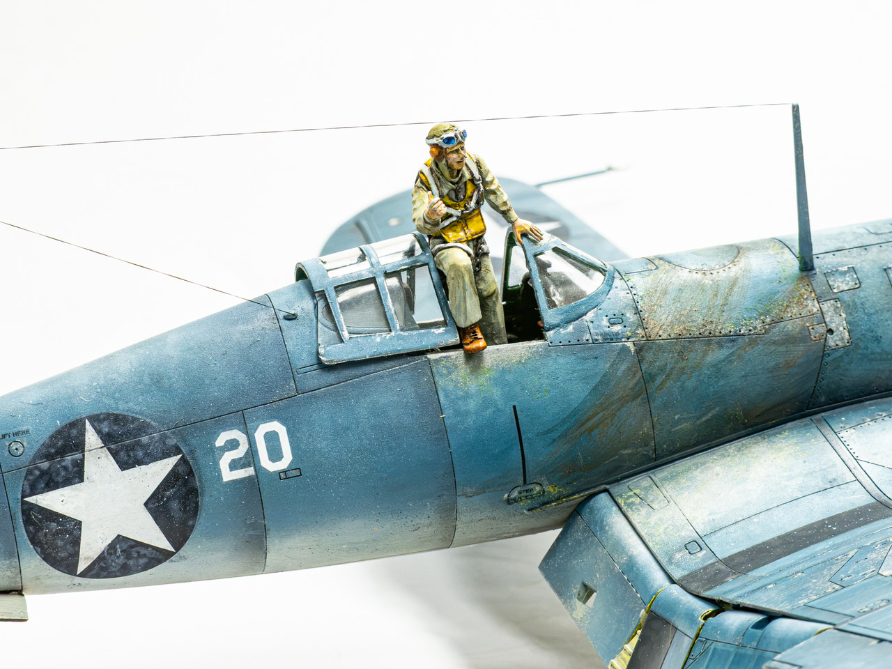

    Hola amigos, ¡al fin tengo algo nuevo que mostrar! En esta ocasión se trata del F4U-1 Corsair “Bird Cage” de Tamiya. Aunque ya es un kit con varios años en el mercado, sigue siendo muy atractivo. De hecho, me atrevería a decir que en redes sociales todavía es más común ver este Corsair de Tamiya que el nuevo y ultradetallado de Magic Factory.
    Como es habitual en Tamiya, los encajes son excelentes y el nivel de detalle es fino, limpio y bien definido, lo que hace que el armado sea realmente muy agradable.

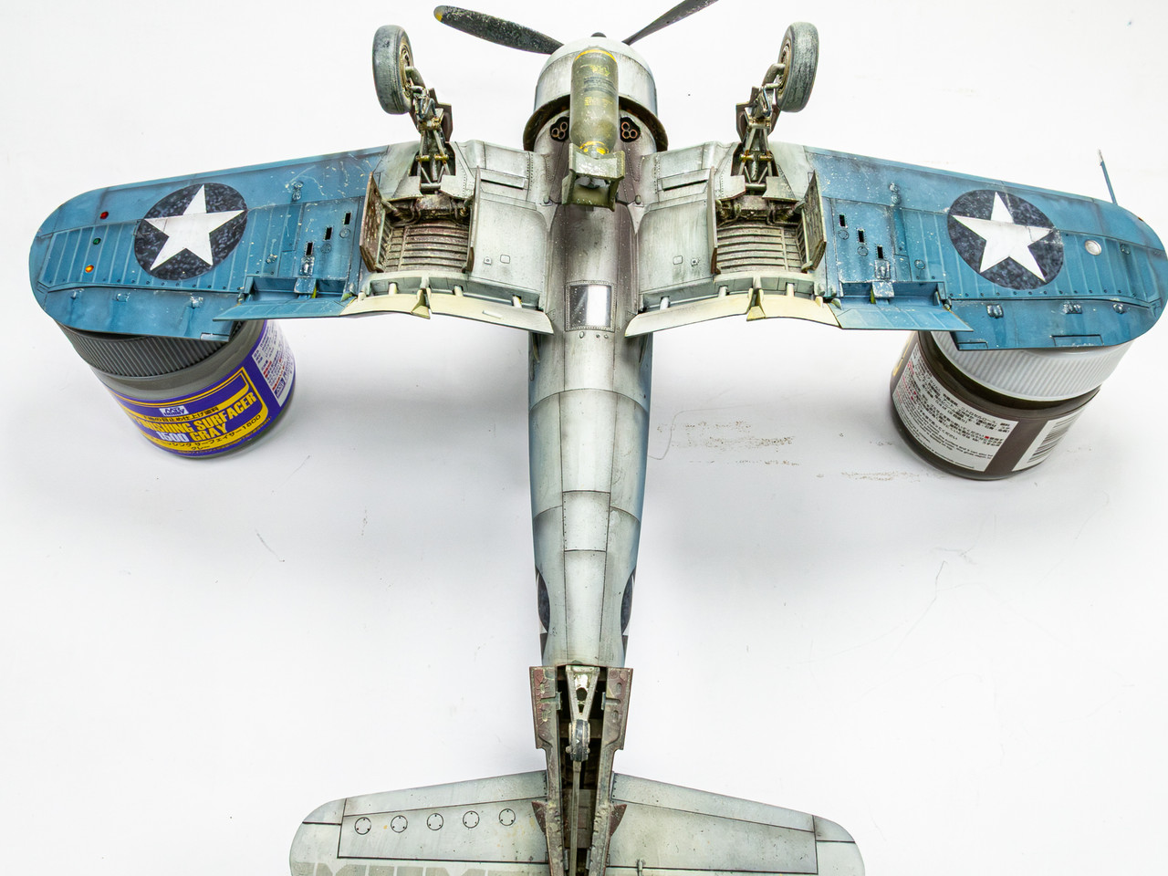

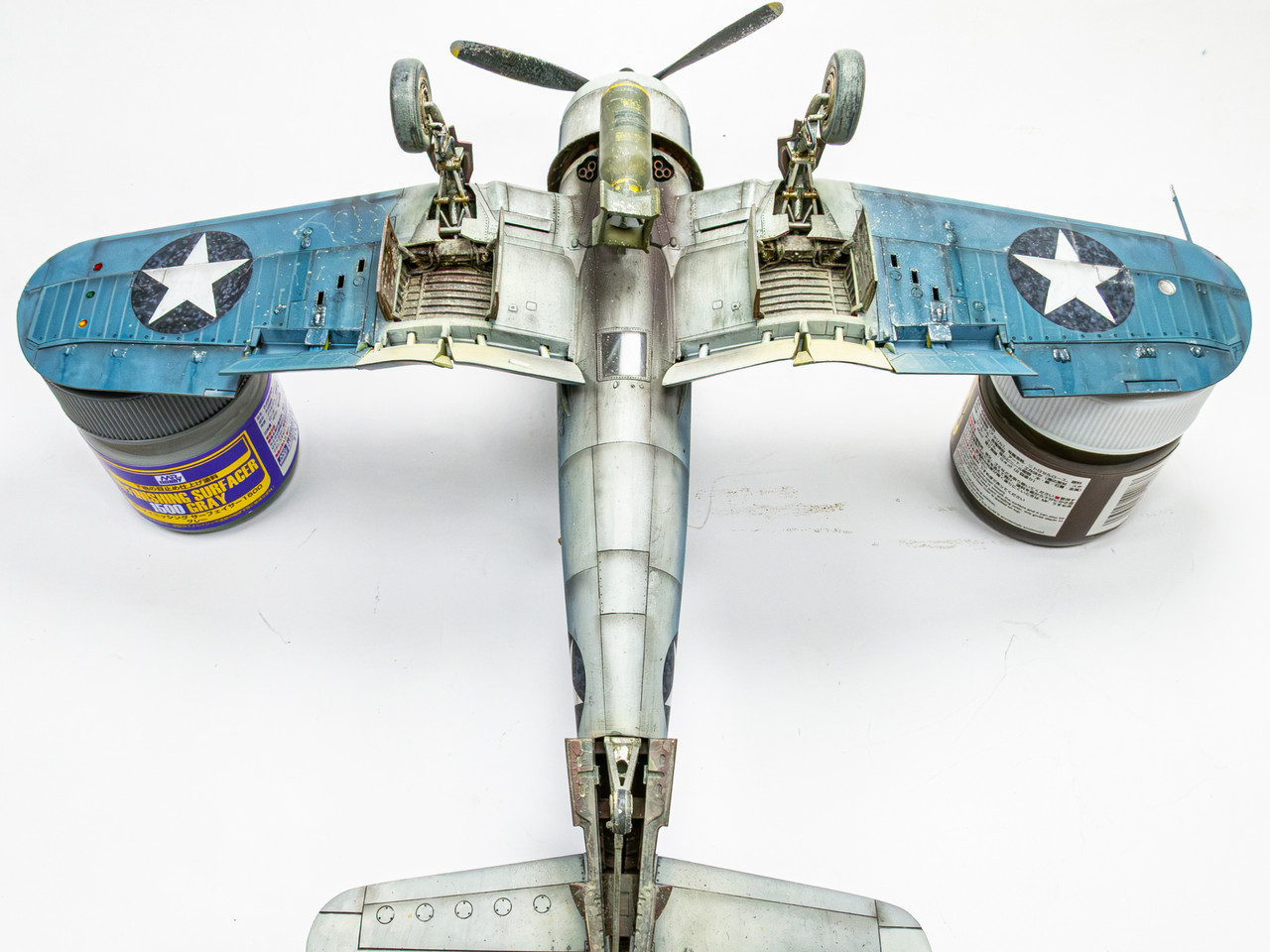

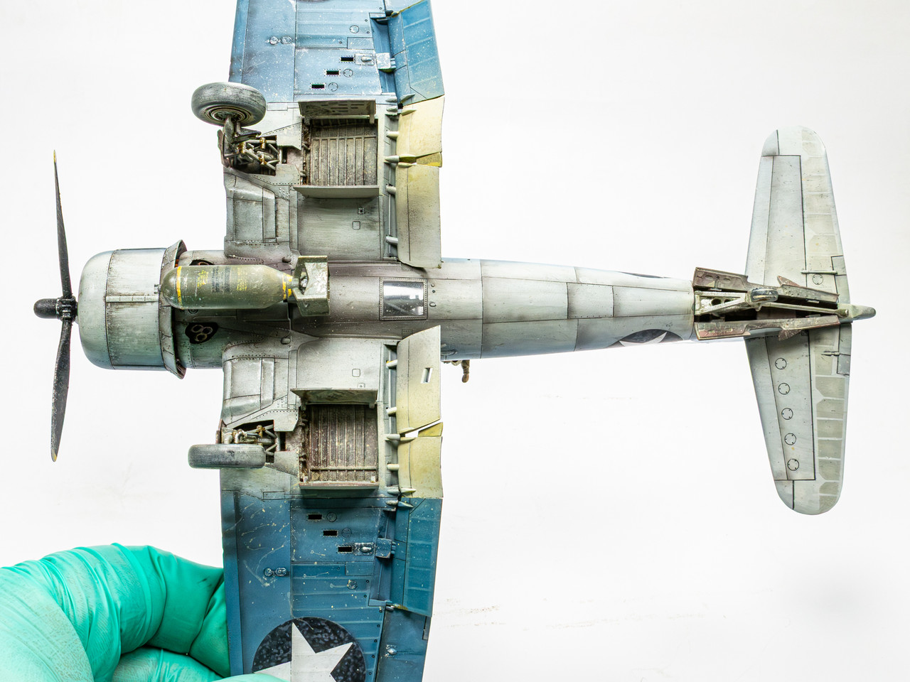

    A mi juicio, el kit tiene dos puntos débiles. El primero es el panel circular de acceso al estanque de aceite, que por la división del molde viene partido en dos. Corregirlo y dejar un círculo perfecto al repanelar no es una tarea sencilla. El segundo corresponde al sistema para montar las alas desplegadas. En este punto cometí un buen error durante el armado y terminé deformando ligeramente el ala derecha. Un buen “paipazo” para mí.

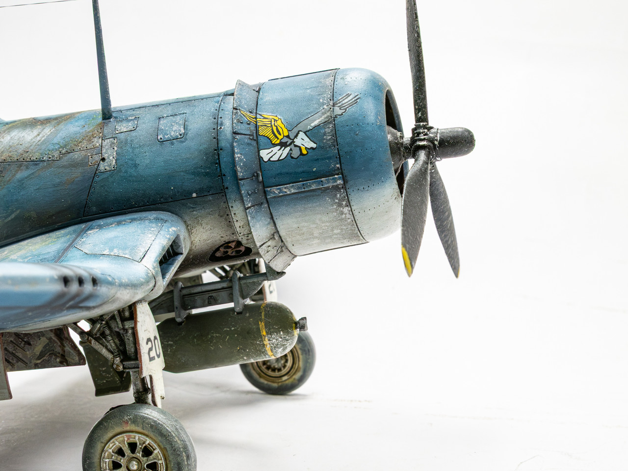

    Como mejoras utilicé las calcas 3D de Quinta Studio, que simplemente son espectaculares y aportan muchísimo al interior de la cabina. También incorporé el conjunto de motor y cowling de ResArm. Aquí tengo sentimientos encontrados. El nivel de detalle de las piezas es excelente para su precio, con todo el cableado del motor ya representado, aunque curiosamente no incluye los escapes. El interior del cowling viene magníficamente detallado, pero el ajuste entre el motor y este es prácticamente inexistente. Esto me obligó a lijar bastante y eliminar parte del detalle interior para conseguir un buen calce. Afortunadamente, los elementos más visibles se conservaron y en persona realmente marcan una diferencia, especialmente considerando que la pieza original de Tamiya no presenta ningún detalle interior. El ajuste del cowling con el fuselaje también requiere algo de trabajo adicional.

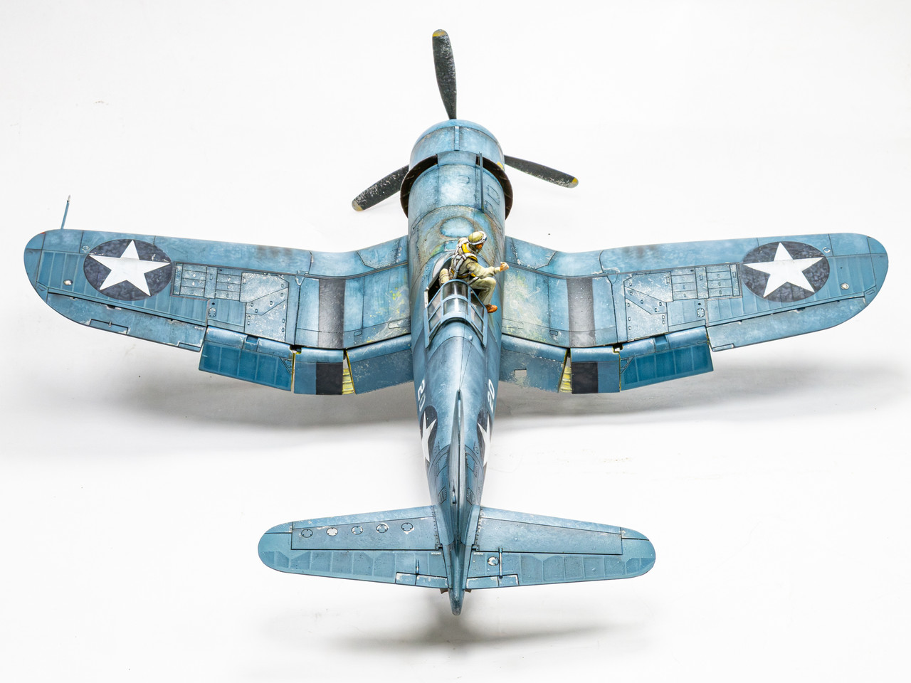

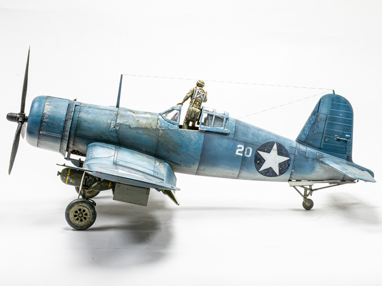

    La pintura fue realizada con acrílicos Vallejo Model Air, que, como siempre, resultaron muy agradables de aplicar. Para el color superior utilicé una mezcla de UK PRU Blue 71.109 y Blanco 71.001 en una proporción de 3:1. Para las superficies inferiores empleé USAF Light Grey 71.121 con Blanco 71.001 en una proporción de 2:1.
    Los tonos base se aplicaron utilizando las plantillas de Uschi para generar variaciones sutiles en la pintura. Posteriormente fui aclarando progresivamente la mezcla con blanco, aplicando alrededor de cuatro capas, cada una más clara que la anterior. Finalmente unifiqué todo con una pasada muy diluida del color base. Además, realicé un postsombreado mezclando el color base con Blue Gray Smoke 21031 de Com-Art para aportar mayor profundidad y riqueza tonal.
    El panelado se trabajó con los pigmentos líquidos de Lifecolor, complementados con óleos para algunos efectos localizados. También utilicé aerógrafo con blanco de Com-Art para simular el desgaste provocado por el ambiente salino característico de las operaciones en el Pacífico. Los efectos de humo y suciedad también fueron realizados con pigmentos líquidos de Lifecolor, productos que me dejaron una muy buena impresión por su facilidad de uso y resultados.
    La figura corresponde a Aerobonus y fue pintada utilizando la técnica Slapchop (pueden encontrar un artículo dedicado a ella aquí mismo en la página), combinando acrílicos AK 3Gen.
