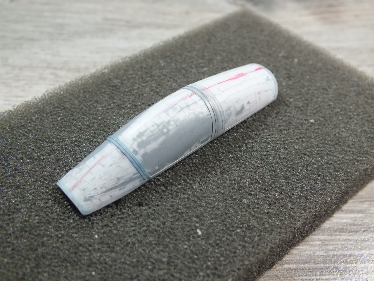

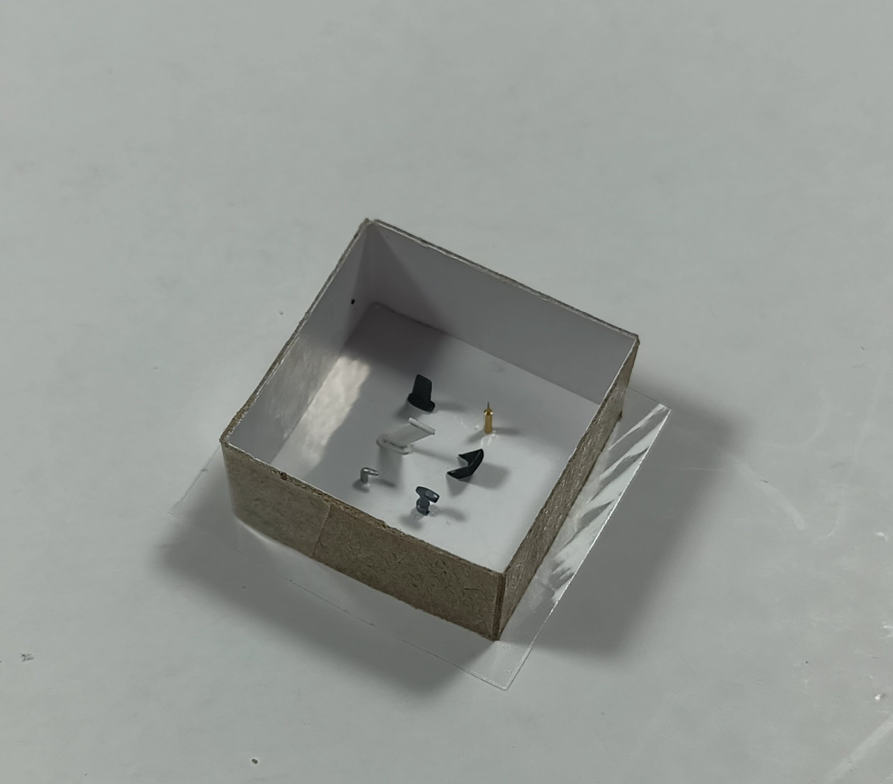

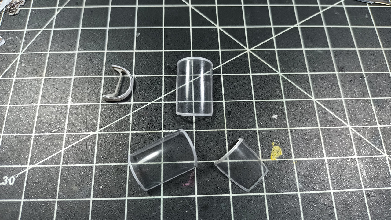

Chuqui: para dar la forma, primero se hace una pieza maciza.
Luego con esa pieza “master” se hace una copia en vacuforme.
con ese Vacu. Se cortan las partes y se agregan algunos detalles
para finalmente hacer moldes y sacar copias con resina trasparente.
(la foto son de otras piezas, pero sirve para tener una idea del proceso)
y al final es trabajar la pieza sacada del molde como cualquier pieza dde cualquier kit, detallar algo mas y pintar.
Es un proceso largo, pero el resultado es muy bueno y me permite tener mas piezas para hacer otra maqueta a futuro.
